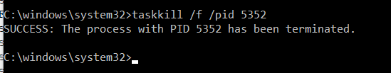

So I killed the service process with CMD command. “taskkill /f /pid [pid number]”
The message already shows the service name. ” DynamicsAXBatch” You can copy it from Service detail dialog.
So Open CMD with run as administrator and run the following command and get  pid
sc queryex DynamicsAxBatch
Now I have IP.
And kill the Process Id
taskkill /f /pid 5352
Now I start the service again.
Project is successfully complied.

Если все происходит на одной и той же машине и можно вызывать Services окно то почему бы не вызвать Processes окно и не убить процесс правой кнопкой?
