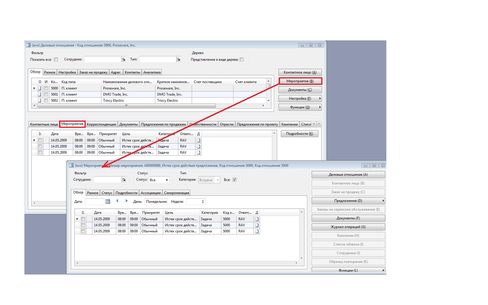

1. Не совсем понял, зачем новый датасорс?! На форме smmBusRelTable есть уже этот датасорс (\Forms\smmBusRelTable\Data Sources\smmActivitiesDS), и он отображается внизу формы, на 2-ой закладке (см. скриншот) и работает по нужной вам логике. Что именно не устраивает?
2. Доступна также кнопка "Мероприятия", которая отображает эту таблицу в отдельной форме.

Сообщение от DSPIC Посмотреть сообщение
Ваша правда.
Но в этом случае вы видите activities, если они были созданы из smmBusRelTable формы (Ctrl+N). Если же вы создаёте activities другим путём SMAAgreement --> SMAServiceOrderTable --> SMAServiceOrderLine --> smmActivities, то в этом случае их не видно из формы smmBusRelTable.
Старый 06.05.2009, 19:45   #8
Dima_Dima is offline
Dima_Dima
144 / 11 (1) +
Регистрация: 09.10.2008
Сообщение от Dima_Dima Посмотреть сообщение
Ваша правда.
Забираю назад.
у нас где-то портачок...
Посмотрел AX2009 VPC, Company Account CEU: там всё работает как описал DSPIC.
2 DSPIC: Спасибо!!!
