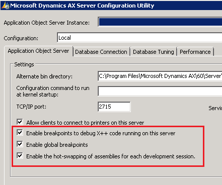

На всякий случай приложу скриншоты
И здесь можно галку снять
Возможно сделать все. Вопрос времени
